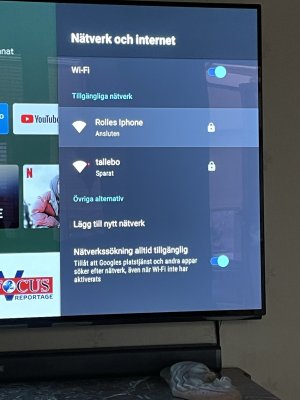

Hej igen.
Jag står fortfarande och stampar på samma ställe.
Allt fungerar så tillvida att jag kan se på tv med stickan via appar.
Jag har också lyckats att ansluta telefonen till stickan.
Men jag kan fortfarande inte spegla något från telefonen till teven via stickan?
Någon idé hur jag ska göra?
    599,8 KB · Visningar: 9
Rulleriet
668
Åmål
25505
Du kan Casta skärmen på mobilen via Google Home, klicka på din MI Chromecast där och du har Casta skärm som alternativ.
