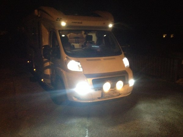

Hade ett par xenon H7 liggande och hade vägarna förbi Biltema. Dom sålde extraljus med H7 fattning för 199kr. Blev inte som jag sagt att ja inte ville ha extraljus men nu blev det så ändå. Har ju som sagt inte haft dom i mina halvljus fast alla inte trott på det.
Nu sitter dom där och eftersom jag åker mycket på små upplandsvägar så kan ja bara säga att nu är det helvetes bra ljus på helljus. Har även xenon 55w på ordinarie helljus alla med 6000k.
Har gjort så att dom kommer enkelt att demonteras till sommaren.
Bilden är tagen med bil på parkeringsljus.

Jeg trodde at når det anvendes xenon lys, skal det være automatisk regulering av strålkasteren avhengig av belastning i bilen. Hvordan får man det til med ekstralys ?

Nu blev jag nyfiken. Har samme husbil og felles tanke. Kan jeg spørre hvor denne lyktbøylen til tak er kjøpt.
Hadde tenkt og ta kontakt med Trux AB for å høre med dem om dem spesial lagde en bøyle til min husbil.

Sv: Xenon i extraljus
Jag har köpt och monterat mina här:
DSM - Design by Scandinavian Metal AB - frontbåge, belysningsbåge, sidestep, extrabelysning, tillbehör mm i rostfritt stål.
De monterar bågarna i Nödinge norr om Göteborg, eller skickar hem om man så önskar för själv montage.
Det finns inte fästen för varje husbilsmärke utan de måste tillverka nya eller modifiera andra befintliga så att de passar.
Just till våran bil användes Concorde Liners fästen som låg närmast och behövde inte ändras så värst mycket.

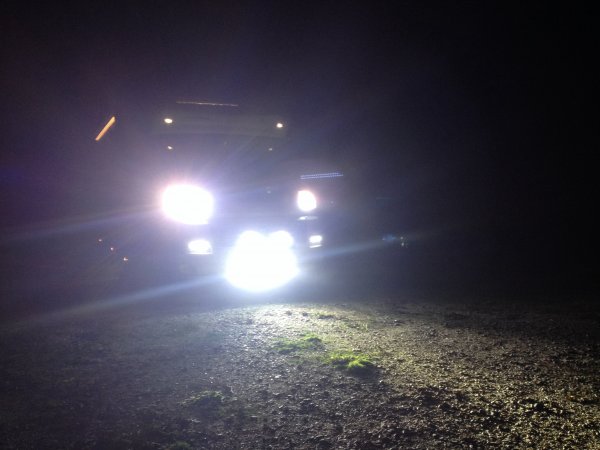

Och man behöver inte rikta extraljusen så långt bort som det går, i husbilar iaf. Våra riktades efter orginal helljusens räckvid så slipper man blända mötande.
Våra är riktade så här:
Vänster extraljus riktad mot höger vägren/dike.
De två mittersta är riktade mot körbanan.
Höger extraljus riktad mot vänster vägren/dike.
