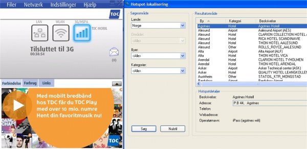

hej
Liten screenshot fron husbilen
- bilde fron mobil bredbånd program - med indbygget WiFi i tackluken.
Jag anvender inte WiFi, men om andre vil - så her
Kjenner ikke forsterkningen i db - men den er til stede och på rette position i husbilen
