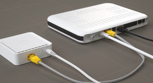

Jag har Canal Digitals vita box som jag idag ansluter till husbilens parabol. Upptäckte nu att den har en ethernet anslutning (RJ45) som gör det möjligt att använda boxen för mottagning via internet.
Mitt internet i husbilen är en mobil router utan något ethernet uttag.
Canal Digital har en WIFI adapter (se bild) som skulle funka, den ansluts via en strömadapter, 230/5volt
Frågan är om jag kan koppla WIFI-adaptern till TV:ns USB uttag? Finns det färdiga kablar?
Eller finns det någon annan lösning att överföra WIFI från min mobila router till Canal Digital box?

Är det inte så att du kan ställa in boxen så att den använder wifi för att komma åt internet. Min box, kanske något äldre, kan det.

Jeg ville brukt en justerbar strømforsyning fra 12V, og satt på rett plugg (enkelte kommer med et utvalg plugger).
