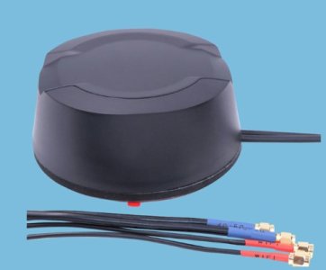

Wifi.se säljer en antenn svart 13 cm i dim 5 cm hög.
Kablarna från antennen kommer ut i sidan, alltså inget rör för tak genomföring.
Hur skall man få genom kablarna 4 st och få det tätt?
Kablarna från antennen kommer it i sidan, alltså inget rör för tak genomföring.
Det är ju ändå en utomhusantenn!Visa bilaga 234112

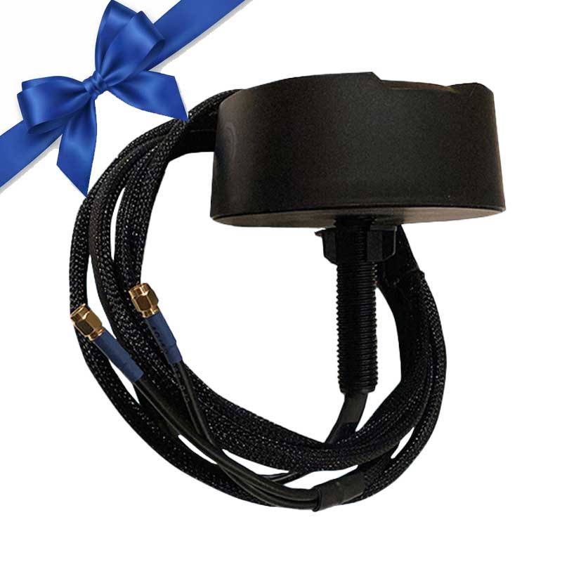

Antingen använder du befintlig genomföring, exempelvis från solceller, eller så köper du motsvarande antenn med genomgående rörgenomföring. Jag köpte och monterade en sådan.
Wifi.se säljer en takantenn
5G takantenn för 5G router – 6 kablar – 4 st LTE kablar och 2 Wifi kablar – för husbil / husvagn / båt med utgång under, finns under deras produkter på hemsidan.

Har du köpt rätt antenn?? Dom mörka takantennerna finns i två utföranden. Dels med kablarna som går ut på sidan och dels där kabel går inuti röret som går rakt ner genom taket. Titta ordentligt på ritningen som finns för antennerna
Jag fick en helt ny antenn, men vill inte koppla in den just av den anledningen att kablarna går ut i sidan på antennen.
