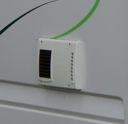

PS. Ser att en fråga om avgaser dykt upp medan jag skrivit. Till skillnad mot i en bilmotor så sker en fullständig förbränning i värmaren, utom i början av startfasen innan värmaren uppnått arbetstemperatur.
Avgaserna som luktar svagt av stearin (om man sätter nosen alldeles intill) blåser från min Truma Combi D6 ut genom denna "Avgaskamin" i bilens sida:
