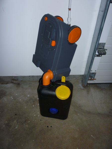

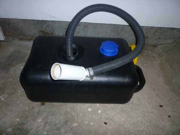

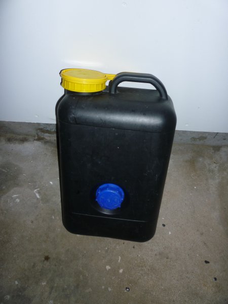

Kanske trådskaparen har nytta av hur vi löst "problemet". Vi har för några år sedan köpt en 19 liters avloppsdunk (tyska: Abwassertank) från Fritz Berger (klicka på länken så kommer du till Fritz Berger och dunken) som rymmer 19 liter, dvs lika med innehållet i vår kasettoa (Thetford 250). Dunken har en stor öppning och på sidan en mindre, båda väl tillslutande med lock och tätning. I stora öppningen går tömningsröret från toatanken väl ner, vid tömning uppstår inget stänk i omgivningen! Dunken kan sedan förvaras stående eller liggande i garaget tills möjlighet till latrintömning finns.
Den kraftiga, svarta plastdunken har ett bra handtag och är lätt att bära iväg.
Tanken finns i två utföranden, se på artikelnummer 127890 (kostar 20 euro) och densamma fast med en anslutningsslang för gråvattenanslutning, #129810, kostar 30 euro. Kan köpas i t ex Neumarkt i.Opf eller också beställas via postorder/Visa.
Vi utnyttjar också dunken understundom för tömning av vår gråvattentank. Med en anslutning till vårt befintliga tömningsrör under bilen (utv. diam 40 mm) och med två delar från Biltema (skarvmuff artikel 86-954 resp multislangnippel artikel 86-975, totalt 100 kr) samt en lämplig slangbit kan vi tömma tanken (i omgångar). Alternativt kan man ha gråvattenkranen öppen och låta gråvattnet rinna direkt ner i dunken. Man får såklart passa så att inte dunken fylls över. Den sista lösningen är att föredra när utetempen ligger över 30 grader, som t ex när vi är i Grekland. Att då tömma en fast, stängd tank efter några dagar gillar INTE grannarnas näsor!
Visst kan man köpa en extra toatank för en tusenlapp men den måste transporteras liggande och kan faktiskt läcka lite i bladventilen. Vår dunk kan utan läckage transporteras stående och är faktiskt något mer lättplacerad i garaget.
Har tagit några foton för att visa hur vi löst detta - vi är mycket nöjda. Reser man runt och inte når service på någon ställplats (speciellt nu på vintern utomlands) så är detta en bra lösning. Nu i januari t ex så kunde vi tömma på en vinterstängd bondgårdscamping i Wales (fick dessutom inte betala något).
