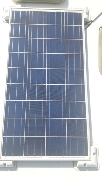

Har en solcell på taket, men skulle vara bra att veta hur många watt den är på. Längden är 1.30 m och bredden 67 cm. Se foto.

Har du tittat på baksidan? Det kan ju sitta en etikett med fabrikat & effekt där om du har tur. Av utseendet att döma verkar det vara en polykristallin panel. Om den har några år på nacken så är risken stor att man inte hittar någon panel med dina mått, så var det för mej.
Den ser ut som den jag har. Den är 5 år och på 80 Watt. Laddar 4-5 Amp vid riktigt solväder.
Jag brukar räkna med snitt 3 amp. Här i norrbotten så har vi ju ljust dygnet runt sommartid.
