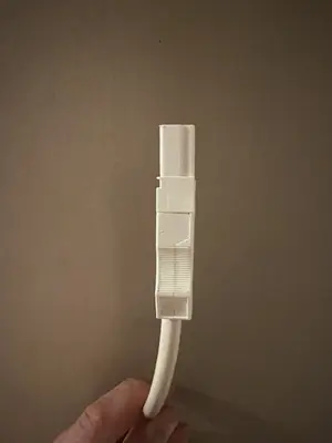

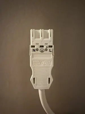

Hej.
Hur öppnar man dessa Wago Winsta 771 ?
Säkert busenkelt när man vet hur, men tycker jag testat allt. Behöver lite hjälp på vägen.
    272,2 KB · Visningar: 119
    291,6 KB · Visningar: 119
    256,2 KB · Visningar: 119

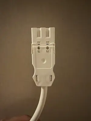

En liten skruvmejsel in i hålen närmast kabeln på sidan med texten? Öppnas kanske då "klämmor" som syns på motsvarande ställen på baksidan?

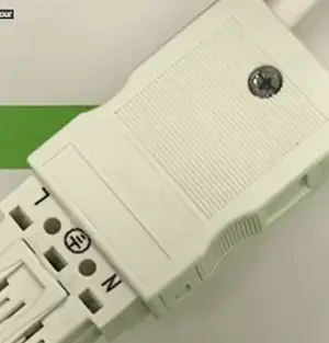

Här är en länk till en dålig video. Men genom att titta på den tror jag att du hittar en lösning på hur du skall göra.
Vad jag har kunnat få fram är, att just denna variant fabriksmonterad och hopsnäppt och i så fall knappast avsedd för demontering/återanvändning. (Andra varianter har hopskruvade halvor.)
En kvalificerad gissning är, att låsningen vid hopsnäppningen sker med två flikar som syns i de avlånga hålen på vardera sidan av kabeln. Då kanske man kan öppna kontakten genom att med en liten skruvmejsel försiktigt bända flikarna åt sidan, samtidigt som man bänder isär de båda halvorna.
