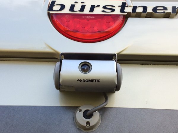

Bilden visar backkameran med nedfällt linsskydd.
Varför finns det ett hål i linsskyddet som gör att långt-avstånd-linsen inte skyddas av linsskyddet?

Förmodligen för att du hela tiden ska kunna använda "långt-avstånd-linsen" i stället för den ordinarie invändiga (och helt oanvändbara) backspegeln när du kör.
För övrigt tycker jag inte om kabeldragningen. En kabel som går in i en vägg bör alltid ha en liten slinga nedåt, så att inte regnvatten o.dyl. kan "krypa" längs kabeln och in genom genomföringen om denna skulle bli lite otät.

Men när jag trycker på displayens on/off går linsskyddet upp och jag kan växla mellan de olika linserna.
När jag trycker på on/off igen slocknar displayen och linsskyddet går ner.
Ser inte logiken i att det finns ett hål i linsskyddet.
