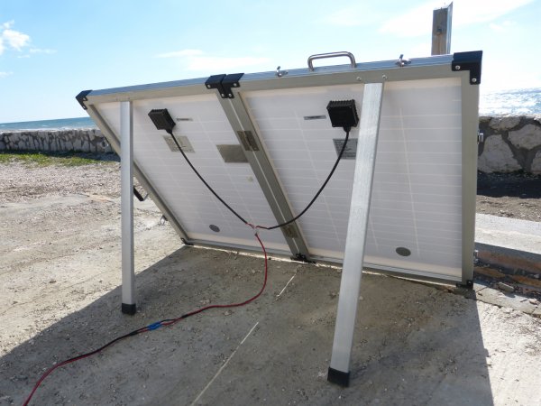

Jag köpte en portabel förra året på ebay till min California. Hann bara prova den en gång förra året på Öland, den fungerade bra, var inte mycket sol - lite jobb att flytta runt den. Jag köpte en på "bara" 60W p g a vikten, fanns en likadan på 100W men då blir den lite större och tyngre. Hade den ovanpå sängkläderna vid körning och på natten fick den plats i mellanutrymmet under nedre sängen, perfekt!

Portabel vikbar panel skulle kunna passa. Dubbelt (minst) så effektiv som takmonterad panel.
