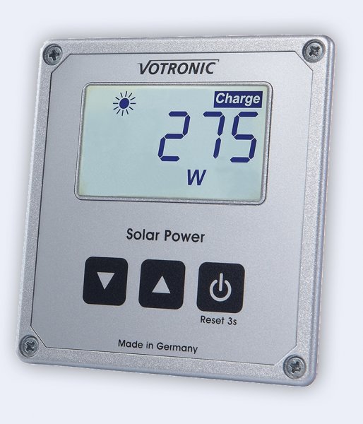

Om du kopplat ihop Votronic MPP 250 och Votronic Solar Computer med medföljande kabel så borde den visa korrekta mätvärden. Jag har en likadan sedan några år och det har inte varit några problem med den. Jag har i och för sig inte kollat om min visar helt rätt men värdena ser ut att vara rimliga så jag har utgått från att allt är ok. Hur vet du att din inte visar rätt?
Det vet jag inte om den visar rätt till min anläggning. Får inte ihop det med bruksanvisningen
http://image.solexperten.se/data/manualer/LCD-soldator-S-installations-och-bruksanvisning-sv.pdf

Jag har en likadan regulator och också 2x100W solpaneler med denna display.
Det som går att justera in är stapeldiagrammet som visar hur många procent som produceras i W och då i 10% steg. Siffrorna är detsamma oavsett hur du ställer in detta diagram.

Håll inne knapp 3 i 3 sek när solen skiner max och displayen står i läge för visning av ström (A). Batteriet bör ju inte vara fulladdat för att kunna ta emot den ström som panelerna levererar. När anläggningen laddar som bäst justerar du stapeln till 100% … klart.
