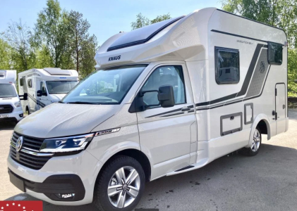

Har blivit intresserad av en Knaus Tourer Vansation 500 MQ, en liten smidig husbil.
Är den inte byggd på Vokswagen Transporter eller vad tror ni?
