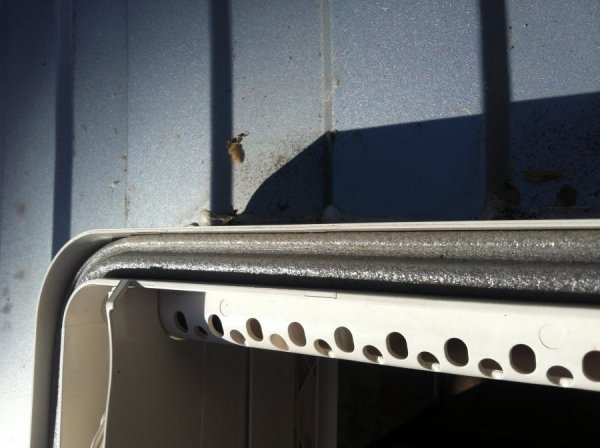

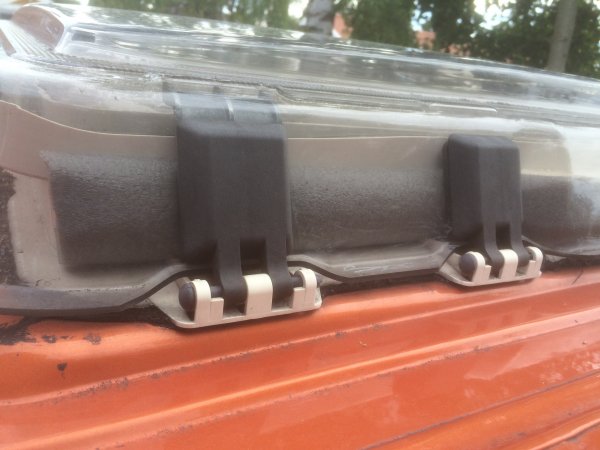

Tröttnade på oväsendet från takluckan i plåtisen, speciellt för den som sitter i baksätet. Vindavvisare? Verkade inte säkert, kollade lite och tog en halv rörisolering och pillade ned längs framkanten och nu blev det tyst!!
Se bilder hoppas jag... Conny J

Brukar annars finnas ett mellanrum där en gummilist passar, överst i den grå plasten. Se bara till att inte ventilation sätts igen för mycket.
Sv: Vissel o tjut från taklucka
Jo jag såg det, men då påverkade det ventilationen som du sa, detta dämpade utan att påverka flödet. Rörisoleringen var lagom utan att skada plast eller gångjärn när jag skar itu, dessutom dånade det mindre när man kör med luckan på glänt. Allra viktigast var att jag hade en bit som låg...
