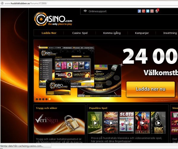

Är det någon som vet hur jag blir av med detta irriterande popup fönster
I bland, faktiskt alldeles nyss när jag öppnade "Posta nytt ämne" så öppnas ett nytt fönster med en casinosida " se skärmdumpen"
Jag kör Firefox och har försökt att rensa med Spyhunter men det hjälper inte. har kört virusrensning i datorn och rensat ut dom kakor som jag kan hitta.
Det har inget med HBK:s sida att göra utan händer närsomhelst om jag klickar på en länk eller öppnar en ny sida.

För att vara petig så är det inget virus du fått, vilket kan vara bra att veta. Virus är mer elaka än att visa reklam.
Det innebär dock inte att detta kommer att bli lätt att göra sig av med.
Det finns många verktyg som hjälper till att ta bort dessa irriterande program.
Jag föreslår att du börjar med att ladda hem Malwarebytes från ninite.com - (orsaken att jag vill att du hämtar det där är att då då slipper riskera att installera ännu fler Verktygslister, reklamprogram och annat bös.)
Installera det, uppdatera till senaste version och låt det söka igenom datorn.
Efter att du rensat, starta om datorn och kör igen för att se om alla rester är borta.
Detta tar mycket av skräpet, men det kan behövas hårdare tag också. Men detta är en bra början.
