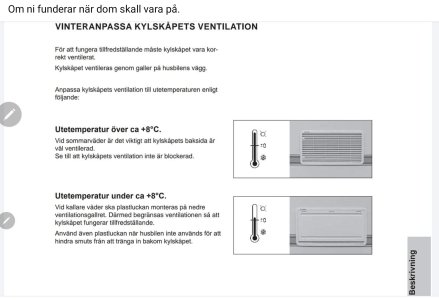

Ni som har två vinterluckor, sätter ni dit båda eller alt övre/undre, jag tänker om vid olika tillfällen om man kör kylskåpet på el/gas alt 12 v när man kör.
Då tänker jag mig ytter temp mellan 10+ till 5+.

Bara den undre för det blir för dålig cirkulation med den övre på min husbil.

Bara på den undre fick jag tips om till vår förra husbil, på vår nyare sitter bara en lucka den övre är på taket.

Det handlar ju om temperatur på baksidan, så fäst en tempgivare och läs av vid olika väder. På snövintern, så har jag helt tätt på baksidan, t.ex. annars fryser kylen.
