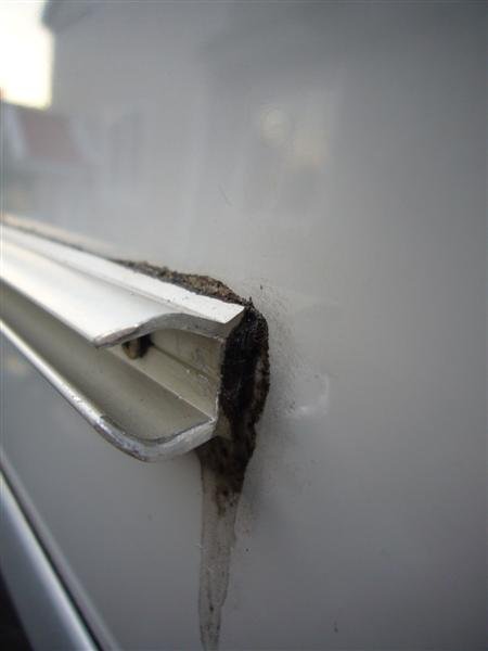

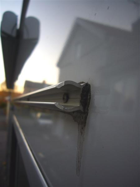

Vi fick ju med en vinterkappa när vi köpte husbilen och jag tyckte den gick trögt vid monteringen och så jag kikade lite närmare på listen och såg att det var rätt vassa kanter på listen samt sticker skruvarna ut ca 2mm .
Det är skruvar som är avsedda att att användas i försänkta hål och dessa hålen hade inte tillstymmelse till försänkning (90graders) .
Imorgon så skall jag försänka hålen samt på med tätning i hålen sedan blir det till att ta bort det överflödiga som ser fult ut .
Rekomenderar att dom som har problem gör detta för att vinterkappans tyg som går i listen kan riskera att slitas/noppas sönder när det inte glider lätt i skenan .
Bilder på för och efter fasning dock är inte skruvarna försänkta .

Du kan även ha silikonspray i listen för att underlätta införandet av vinterkappan. Det är ett gamalt husvagnsknep när man sätter upp förtältet i liknande skena.

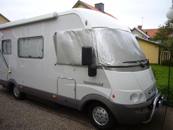

vinterkappa är något nytt för mig och det verkar som att den sitter på husbilens utsida. Vilken funktion är det tänkt att den ska ha?

Efter många år med husvagn så håller jag helt med Lasse N.
:yes:Siliconspray:yes:

Det kanske är fel namn eller vad heter denna som sitter på framrutan , visst är det kanske bra med sillikonspray men jag vill nog ha det gradfritt och inga utstickande skruvar i spåret innan jag tar någon "glida lätt spray" .

Jasså - var det vintertäcket för framrutan som du avsåg.
Blev lite förvirrad av bilderna, såg ut som om kappan satt på husbilens långsida.

Då är även skruvarna försänkta så att skallen ligger i linje med skenan och nu går den väldigt lätt .
