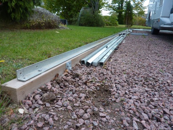

Vi har gjutit plintar och skruvat en ram av 70*70 mellan plintarna till vårt Wirehus. Skruvar fast tältets bottenram i träramen.
    6 MB · Visningar: 49
F.d. 52943
Sv: Vinterförvaring i tält
3 på varje långsida plus 2 på gaveln, totalt 8 st. Hörnen på träramen är sammanfogade med vinkelbeslag. Vi hade bara 4 förra vintern, men det lyfte betänkligt i hörnen vid en höststorm, så vi komletterade med ytterligare fyra i år.
Snyggt gjort.
Gjorde på liknande sätt men var jag var rädd för var att det är ju bara dom franska träskruven i bottenjärnet som håller tältet och vid riktig vind så behövs det inte så mycket kraft för att dra upp dom ur 70x70 profilen. Då gör ju inte plintarna någon nytta mer än att hålla tältet sidledes på plats. Därför lade jag också 2 st 45x195 plank tvärs som jag beskrev i tidigare tråd.
F.d. 52943
Efter nämnda höststorm (blåste rejält - 42 m/s på Hanö inte så långt härifrån) såg vi inga tecken på att någon skruv börjat släppa. Däremot lyfte hela ramen i ett hörn ca 5 cm i byarna. Därav förstärkning med ytterligare 4 plintar. Sen är det naturligtvis inte fel att ställa hjulen på plank som vilar på ramen. Då blåser nog presenningen sönder innan något kan lyfta, och minimerar risken för skador på bilen.

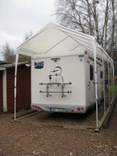

Här är min lösning för vintern - enkelt och billigt! Julas 8 meters partytält med förlängda rör. Cirka 3500 kr!
Markko :yes:
