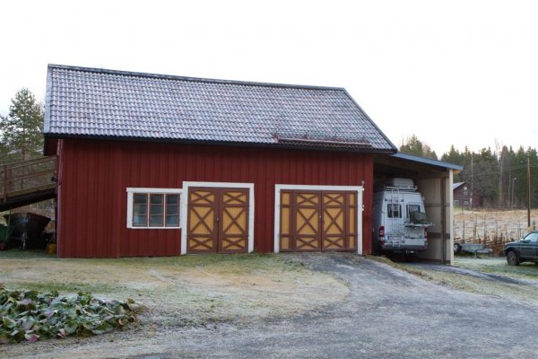

Har man utrymme på gården är den bästa och billigaste lösningen att låta bygga egen förvaring. För den som likt mig använder bilen flitigt även vintertid ter det sig som den enda rimliga lösningen. En carport likt denna (7 x 3.5 x 3.5-4m) lär nog gå få byggd för 20 - 30' SEK. Blev mycket billigare för mig eftersom jag hade en del material sedan tidigare och gjorde en betydande del av arbetet själv.
aake
