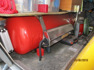

Jag funderar på att installera en fast Alugas-flaska i min husbil. Den vinterförvaringsplats jag har bokat kräver att man tar ut flaskan ur husbilen. Jag behöver få tips från er andra som har en fast gasoltank. Hur gör ni?
- Monterar ni bort flskan över vintern?
- Krångligt?
- Har ni hittat vinterförvaringsplatser inomhus som inte kräver borttagning av gasolflaskor?
Jag har fast LPG flaska,att montera bort denna tar max 2 minuter längre tid än en standard,bara lossa en bygel med skiftnyckel, ett icke problem.
Tack för info Olof. Har du påfyllningen monterad på gasolluckan, i husbilsväggen eller direkt på flaskan?
Jeg har 2 faste flasker som sidder i bilen året rundt. Jeg lukker for hanerne i forbindelse med vinterklargøringen, ellers ikke. Og så lukker jeg op igen til våren.
Påfyldningsstudsen har jeg indenfor "gasolluckan". En studs, som via slanger fylder begge flasker, der selv slår fra ved 80% fyldt.
Ganske vist står bilen hjemme på egen "tomt", men under en carport med gennemskinnelig dobbelt plasttag (det giver nok lys til underholdsladning af batterier hele vinteren)
Har yttre påfyllning,anslutningen lossas enkelt med skiftnyckel,det är alltså två slangar som lossas på flaskan,dessutom spännband i metall runt flaskan,detta tar några minuter mer än "vanligt" flaskbyte.
Jag tror inte det är lönt argumentera med din förvaringsplats,dom har troligen brandskyddsregler att ta hänsyn till, så tom eller full gasol spelar ingen roll, att det sedan finns dom som har fasttank under bilen ska man nog inte ta upp.
Tack Olof för ditt klargörande svar.
Jag skulle nog kolla med försäkringsbolaget så att inte gas i tanken innebär att du får bära hela ansvaret om det skulle brinna. I ladan jag har min tillåter försäkringsbolaget ingen gasol och inga bensinbilar. Det är altså bolaget som försäkrar ladan.

MSB har en liten skrift som ger lite information Gasol för hem- och fritids-miljö.
Där kan man bland annat läsa att ett kilo gasol ger 500 liter brandfarlig gas.
Varje regions räddningstjänst har dessutom regler för vad som gäller.
Att jämföra en trycktank för gas med en "öppen" dieseltank är inte helt korrekt.
