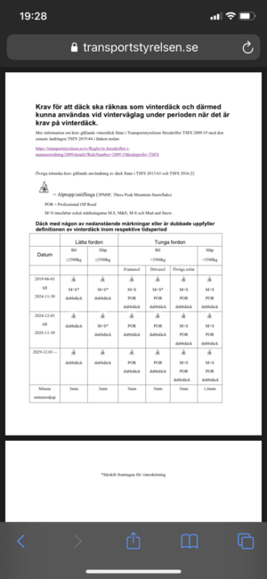

Förstår inte vad POR-däck är, allrounddäck går tydligen inte att använda efter 2024!
Vad ska man byta till inför nästa år någon som har kläm på detta?

Tack för svar som inte syns här men Tabell som finns på Trafikverkets sida om vad som gäller visar annat från 2024
