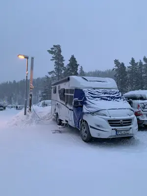

Har en Carado A132 (Carado o Sunlight är samma, bara olika dekaler). Vi har fricampat ner till -20C. Viktigt med isolertäcke på utsidan av vindrutan. Gråvattentanken fryser då det blir minusgrader. Om man inte är ute så länge så man behöver tömma den är det inga problem, annars kan man ha ventilen öppen med en hink under. När vi har duchat häller jag lite antifrysmedel i avloppet (Biltema), vattenlåsen till duchen sitter på utsidan. Viktigt att bilen inte lutar så att köket är lägst, då kan det frysa i ledningen till gråvattentanken. Annars inga problem, varmt o gott i bilen
