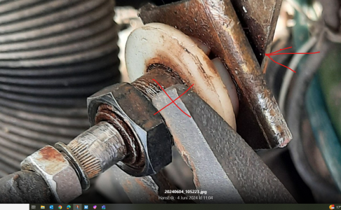

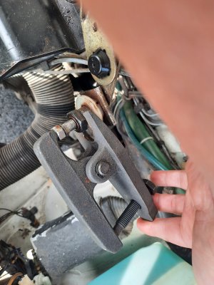

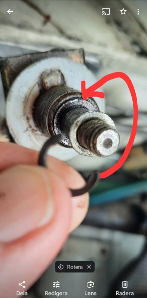

Bilen stod några månader och nu går inte torkarna. Jag skruvade bort mekanismen från torkarmotorn och fick det vänstra torkarbladet att börja röra på sig med hjälp av 5.56.
Det högra torkarbladet vägrar släppa Jag har sprayat 5.56 nu i en vecka och hamrat med en liten hammare också.
Där sitter en segersäkring på toppen som jag tog bort.
Lite tips om detta vore kul?

Kan du verkligen inte smörja o spraya och få igång detta igen? Det borde väl ge med sig? ? ?
Ja Den ger med sig jävligt långsamt Jag försöker dra ut tappen men den låser fast direkt när man slår för att få ut den men den är halvvägs ute nu. Sabbade torkarblads gängorna lite grann så jag får fila lite. Ser ut som jag kan få det här att funka och så den plastkul leden gick ju sönder Men den verkar ju gå att montera ändå. Det är väl det att den kan börja rotera nu eller något men jag vet inte. Man får väl smörja med någon grovkalibrigt Fett
