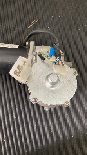

Vindrutetorkarna på min Fiat Ducato 2013 sluta fungera idag.
Jag stanna till på en liten bilverkstad som kunde konstatera att säkringen var hel och att det är ström fram till den flerpoliga kontakten innan motorn.
Husbilen är helintegrerad så det är kanske inte Fiat originaldelar som är monterade.
Innan torkarmotorn är det en liten box, se bilden, vad har denna för funktion?
Kan jag strömsätta torkarmotorn direkt för att kolla om den fungerar?

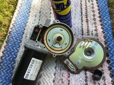

Jag har demonterat torkarmotorn och spänningssatt alla relevanta flatstift utan att motor gick igång. Testa att jorda både på jordflatstift och direkt på motorchassit.
Kan jag dödförklara motorn nu?
Eller kan boxen motorn är kopplad till fortfarande var boven i dramat

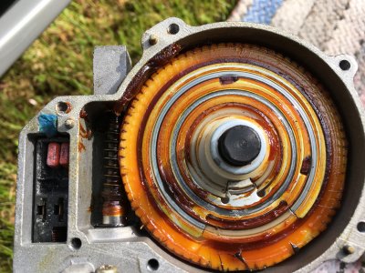

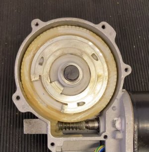

Har kollat släpblecken, det var inget fett på ytorna.
Tvätta rent och återmontera gaveln.
Kolla med instrument att det var kontakt mellan respektive släpblecks flatstift och motorns chassi.
När jag sedan koppla in motorn i husbilen lyckades jag få igång motorn en gång.
Jag hade vid inkopplingen torkaren på hög hastighet och den funka även i låg hastighet men sen blev den död i intervall läget.

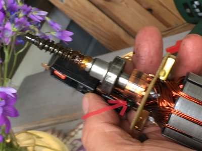

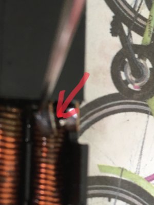

Jag hade en annan fel också ..som röda pilen visar hade tråden till linning/spolen gått av in i motorn som ge ström till borstarna ….tyvärr suddig bild.
    421,5 KB · Visningar: 47
    453,8 KB · Visningar: 48

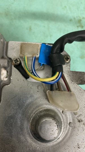

Tydligen har man ersatt mrd en motor som inte behöver anslutas till den externa styrenheten. Men den går inte att beställa som jag förstår enl hemsidan.

Det var torkarmotorn som lagt av. Den nya motorn kräver ingen anslutning till den speciella styrboxen utan ansluts direkt till Fiats uttag.
