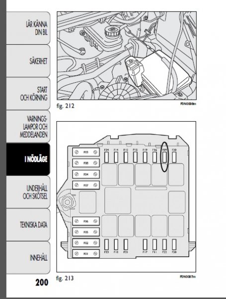

Det kommer inget vatten på framrutan och det finns vatten behållaren. Vad kan det vara för fel? Kan det vara en säkring och i så fall var sitter den och vilket nummer har den. Bilen är en Fiat Ducato 2008.

Säkringarna till drivpaketet sitter som regel till vänster om ratten under instrumentpanelen.

Säkringen bör vara i motorrummet i den stora boxen på förarsidan:
Pump vindrutespolare F09 20A

Ett stort tack för er hjälp.Säkringen bytt så nu funkar spolningen.
