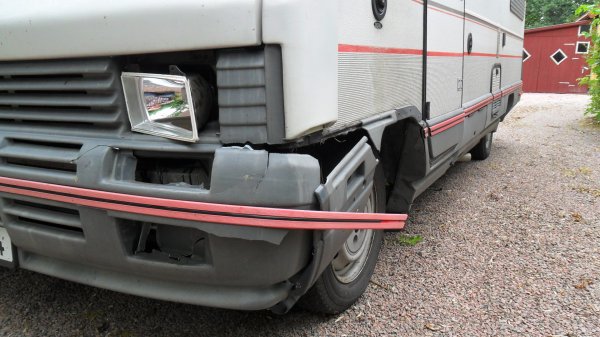

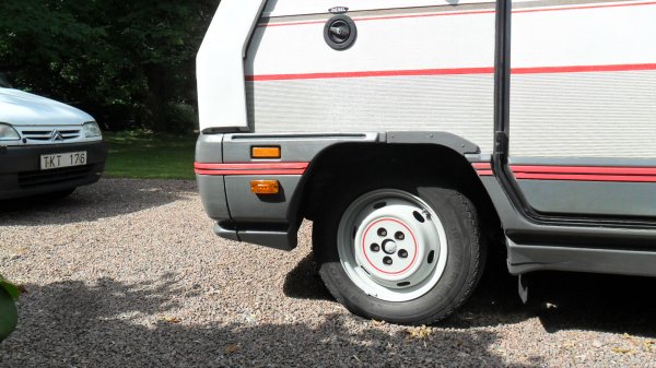

När allt är helt hundra, den ny preppade bilen spinner som en katt, frugan kan för en gångs skull inte spana efter köpcentra eftersom klockan är 1.30 på natten, Cris Rea sjunger från stereon, drivelinen i Arca vill ge mer, mycket mer, för åttio är ingen fart men måste hållas pga. alla fartkameror, så smäller det. Från ingenstans hoppar rådjuret fram och trots panikbromsning och väjning så träffar den förarsidans nedre kant.
Bang, bogs. Mörkt. Stopp. Varningsblinkers på och ut med ficklampan.
Rådjuret lever men är omtumlad, inget blod, men kanske inre skador? Håller en femmeters avstånd för att inte stressa den ytterligare. Den reser sig, går över diken till åkern och spanar omkring sig bländad av ficklampans ljus.
Inne i bilen är de fastspända hundarna förvånade över körsättet. Siamesen gapar som vanligt, och frugan ger lägesbeskrivning att allt är väl här inne i bilen. Ring till polisen och rapportera säger jag och går ut igen för att inspektera bilen om den är körbar hem de sista fem milen som saknas. Det går, då jag fick liv i den högra ljuset och plastbitarna band jag i hop med hundkopplet.
Ut på åkern igen, där rådjuret försvunnit. Inga blodspår och det sista jag såg av den var inte ens gången haltande, så möjligen har den klarat sig med en rejäl omskakning? Vid sådana här smällar är krockkrafternas fördelning helt avgörande för utgången. Möjligen träffade den med bogen i plastfronten som gav efter med ett brak utan något hård smäll mot vitala delar så som huvud eller annat känsligt.
Varjefall är jaktinnehavs ägaren underrättat och han får väl spana efter med hund, ifall rådjuret inte klarade sig. Svårt att göra mer där.
Väl hemma igen är jag ändå nöjd över utgången. Det kunde gått värre till. Skadorna i bilen är ingen stor problem för mig, trots att jag kan inte välta kostnader till försäkringsbolag, har bara halvförsäkring. Mest nöjd är jag över min egen reaktion vid olyckan. Pulsen ökade inte. Jag kunde behärska reflexen att väja överdrivet och hamna i diket. Inga person skador, som inkluderar husdjuren...Fortsättning följer...

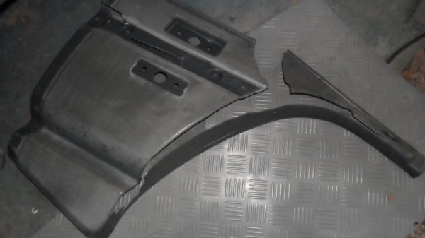

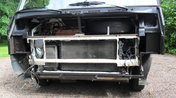

Har nu demonterat allting och sett förödelsen. Plastbiten, dvs. hela fronten, är i ett stycke. I höjd börjar den under motorluckan och slutar nedre vid spoilern. Och så går den från den ena sidan till den andra, inalles 2.3 meter lång och ca 70cm hög. Någon typ av thermoplast, kanske något hårdare.
Jag hittade otroligt nog en man i Växsjö som har en ny sådan! Han sitter med en bunt Arca bitar, alldeles nya köpta från en konkurslager för en herrans massa år sedan. Jag försökte köpa av honom bakfönstret för två år sedan när vi köpte Arcan, men han ville ha 7000kr för den så det blev inget. Jag fruktar att detta med frontplasten slutar likadant. Får besked på måndag. Annars så tror jag att jag får ihop det hela någonlunda snyggt med lim/aceton och diverse trix. Inneskrärmar är av glasfiber och sprucka också, där blir det lim aluminium och Pop nitar.
Tur att det är en 26 år gammal bil som har sett en hel del. Ingen väntar sig att den skall vara i ny skick, men man vill inte att den skall se ut som busbil heller... Fortsättning följer....
F.d. 29954
Sv: Viltolycka!......
Glasfiber är inte alls lätt att laga, om du menar att man får lika god styrka som en homogen laminat. Jag vet detta från båtvärlden. Utsätter man lagningen för påfrestningar så spricker det vid skarven.
Lagar man med epoxy med enorm skarvyta och absolut petnoga med underarbetet så kan det bli bra. Vinylester är också en bra lagnings harts, polyester den sämsta. Detta alltså i båtsammanhang där ju kraven är lite annorlunda än i en starkt begagnat husbil från 1990.
Jag tänker helt enkelt rengöra och rugga upp ytorna, klippa till en passande alubit av 1.5mm tjocklek, lägga flexibelt lim (multibond) och nita fast den så att alubiten hamnar inåt, osynligt. Jag har gjort så förut vid trasiga skarvar i underredet där det estetiska spelar mindre roll.
Stötfångaren blir däremot svårare att laga. Förstärkningarna på insidan, också aluminium och lim, och där det är möjligt, med nitar. Vissa ställen måste man plasta med flexibel PP och då uppstår frågan, vilken färg fastnar och håller på en sådan plast som frontplasten är gjord av?
Billackare borde veta, men deras lackpriser är inte från denna värld. Förmodligen testar jag någon vettig primer och sedan hammarlack, men dit är det långt än. Jag får jobba med glasfiberbitarna och andra förstärkningar tills jag får besked vad han vill ha för sin ny plastfront på måndag. (Blir nog "Blue monday" New Order..;) )

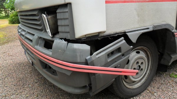

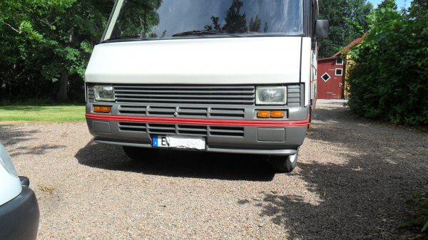

Huu,Haa, då var det klart! Bilen är återställd för en vecka sedan.
Kostnaden blev strax under tusenlappen. Plus mycket eget arbete. Det hela var möjligt pga. en av forumets medlemmar som - hör och häppna - skänkte mig gratis begagnade bra lampor till bilen. Hemkört och allting! Man blir varm om hjärtat. Svensk kultur när det är som bäst! Den oegennyttiga hjälpviljan. Jag har sagt till han att jag är en tjänst skyldig och förväntar mig att han ringer vid behov..På riktigt alltså...
Det blev omfattande reparation då plast är inte så enkelt att laga. Den derformeras alltid något innan den spricker, så man får slipa lite och limma för fixering. Sedan förstärkningar på avisidan, allt skall vara något flexibelt och Biltemas multibond bedömde jag som lämpligt. Hur den kommer att hålla i längden återstår att se..

Otroligt snyggt jobb måste jag säga

Nu skall ni inte ta i så att jag spricker... Om man nagelfar på de rätta ställerna så visst sjutton kan man se att något har hänt.. Men för en äldre bil är resultatet helt OK. Man behöver inte skämmas för just den saken.
Som sagt, återstår att se hur den håller på längre sikt...Tack alla för stödet!
