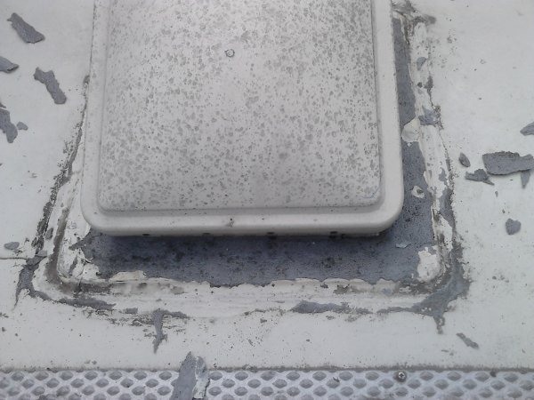

Runt takluckan sitter/satt en grå massa som släppt bitvis. vad är det för material. under finns det en ljus massa som är något mjuk. Bilen är Tysk import!

hej ! det är förmodligen butyl tätningsmassa ! funkar att skrapa bort med nåt plastskrapa ell dyl sen ta det sista med rödsprit så du får helt rent både på taket och kransen runt takluckan ! sen köper du ny tub med det materialet ! finns att läsa hur du går tillväga här på forumet ! lycka till

Tettningsmasse på tettningsmasse - tyder på at det har vært problemer. Den lyse høres ut som sikaflex eller tilsvarende, butyl hefter dårlig til denne. Jeg ville selv fått vekk allt løst og muligens skåret vekk en del av den lyse før jeg hadde bygget en ny tettning med sika, körapop eller tec7 og sørget for at denne ble gltt og pen på overflaten og med god heft til siden på takluke karmen og taket.
