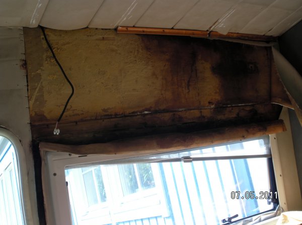

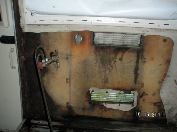

Hejsan och go kväll ,så här ser det ut, inte så attans kul men blir nog bra i slutändan hoppas jag pratade med en kompis i tyskland han skall skicka upp lim till mig som dom använder till inredning på båtar o.s.v ,vilket betyder går i väntans tider kommer nog snart
hoppas jag
Ha de gött Lasse

Hej finns där mögel? Ytterväggen ser svart ut. Bygg inte in det kolla med en saneringsfirma vad göra, bygger du in det kan du få mögel med allergi som följd.
Ha de Gurra

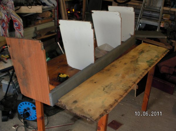

hejsan,De t som jag tagit ner är det så kallade konstlädret rena skiten när du har en vattenskada märker inget vattnet rinner mellan vägg och konstlädret och behåller fukten vattnet där, innerskivan kommer ner det som du ser som svartmögel eller vad det nu är skall bort ,hoppas frigoliten,cellplast eller vad som finns bakom är helt åtminstone torrt
köksbänken skall byggas ny , kommer mera bilder efter som imorgon skall jag ner till bygghandeln och köpa skiva till köksmöbel
Ha en fortsatt bra kväll ,Lasse

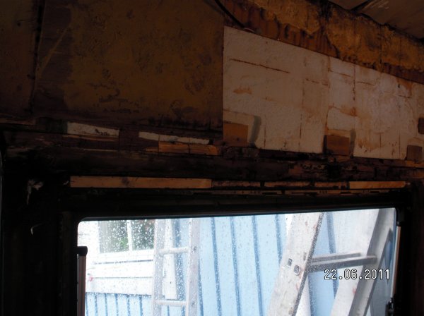

hejsan, har inte skrivit och lagt in ngt på länge men ,här kommer några ialla fall

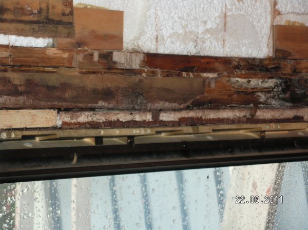

limmet har kommit ,har provlimmat verkar funka bra men det tog lite tid med beställningen i Tyskland har dom ändrat i kemikalieförordningen .vilket betyder några lim är borttagna och för att köpa några andra måste man ha Firma ,och naturligvis dyker det upp saker som man måste fråga om ,det förmultnade ni ser på en bild länsgående
är förbindningen mellan tak och vägg.,listen är ju till att byta men hur gör jag med Fönstret? Ramen alltså ? på kort och långsida under är det cellplast (frigolit) runt om
men på övre ramstycket 2cm cellplast eller trä?
Hoppas att de finns några som kan ge mig lite förslag
Ha de gött så länge och en Glad Midsommar
Mer bilder kommer

Det där är inte någon fuktskada det är hel uppruttet du får nog kidnappa BROR.:twitcy:
Att sanera mögel , spruta koncentrerad clor med en sprutflaska, men använd gasmask. Du kan se hur det svarta försvinner. Det ruttna måste bytas. Cloret dödar alla mögelsvampar som kan orsaka irritationer och allergi.
