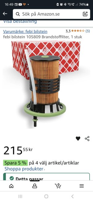

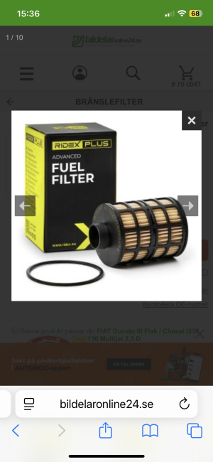

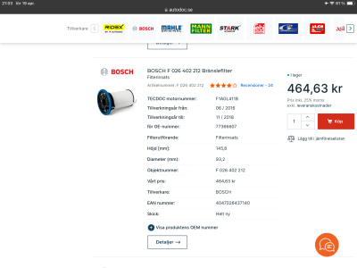

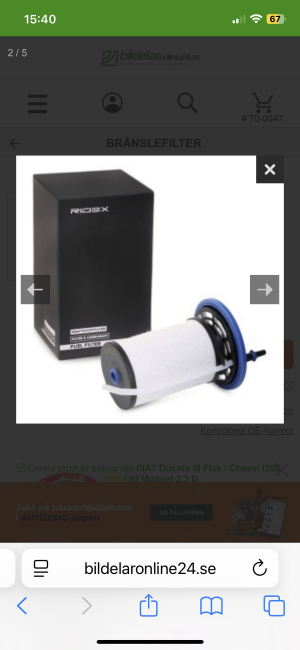

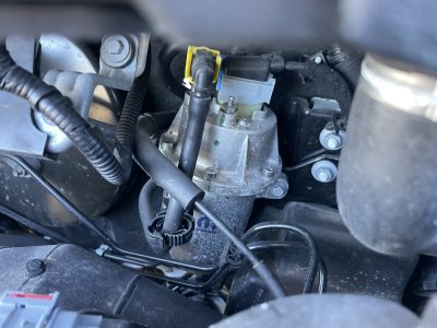

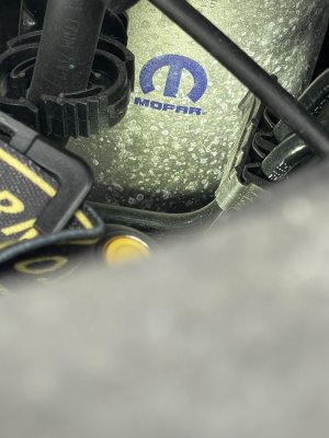

Har sökt för att beställa ett nytt bränslefilter men hittar ej något med de här märket. Kanske finns annat men vet ej vilken. Finns någon ute i vida världen som vet?

Jag tänkte någon som kände igen filter huset som är på första bilderna. Men jag kan ta lös den vi tillfälle och sen beställa. Jag tackar för engagemang på denna fråga.
Du har redan fått svar på frågan, jag brukar välja Bosch eller Mahle
Det sitter en spärr på sidan av elkontakten, bränsleledningarna lossas genom att trycka in dom vita spärrarna på sidan efter du dragit ned den gula delen, enklast lossas hela filtret med dom två bultarna till vänster i bild.
