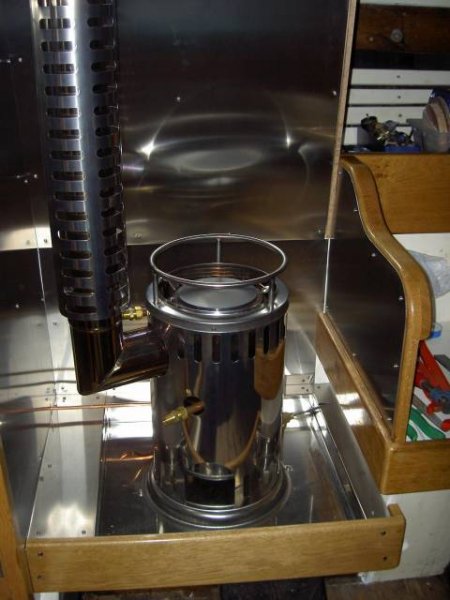

Sök på REFLEX OLIEOVNE (dansk). Dette är originalet som Glembring har kopierat.Jag har en Reflex med tjock kokplatta .Jämför dom .Glembring har bara en 2mm tjock kokplatta i plåt.
Reflex finns även med varmeslinga för inkoppling av vattenburen värme.

Nej luften till förbränningen tas inn genom ett rör under och sen går ju röken ut genom skorstenen.Den tänds med en skvätt sprit och en tändsticka.Efter någon minut vrider man på start.Om dieseltanken sitter över kaminens nivå behöver kaminen ingen ström alls.Men kopplas den till bilens tank under nivån har biltema en pump som tar minimalt med ström.Den slår ett par pumpslag i minuten .Tror att den kan gå en månad på ett bilbatteri.Vill man ha vattenburen värme måste troligtvis en cirkulationspump inkopplas.Mera finns att läsa på www.reflex-olieovne.dk

Den skall säkert godkännas som andra förbränningsapparater,men min var monterad så att den gick att demontera utan verktyg vid besiktning.Anledningen var främst att man inte fick ha campinginredning i en lastbilsregistrerad bil i danmark.Bilen var en Toyota landcruiser BJ75.
