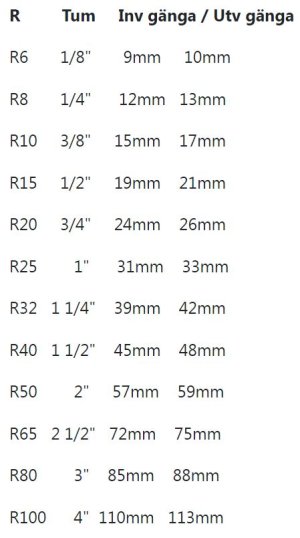

Hej, tänk på att det ev. kan vara Rörgängor i sådana delar och gängor, men då blir 19m.m. om det är utvändigt mått?.... lite underligt.
Ursprunget till det är att de mätte hur stort hålet i tjocka metallrör var i Tummått.
R betäckningen brukar de använda på byggvaruhus m.m.
Äää, här har du en tabell i stället som ev. kan vara till nytta, men ca. 19 m.m. finns bara med som innermått.

Hej, tycker det är märkligt, tex 1/2" är ju långt från 19 eller 21 mm ... trodde nästan att det är 3/4 tums-prylar jag har,
men är ju novis på "vvs". Ska försöka ta bort en slang med skruvanslutningar (honor/invändiga gängor) och ta med till
Biltema eller andra företag i Avesta, tex Hydroscand, så får vi se vad det är. mvh Hans

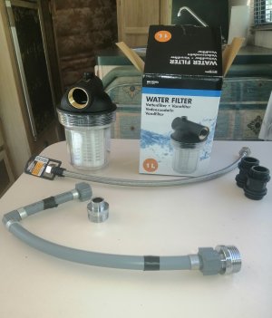

Löste sig på första bästa anhalt, Biltema. Trodde knappast det skulle gå så bra. Hjälpsamt vid disken som nämnde två hyllor och där hittade jag allt som behövdes efter att en kille där ute gick med på att öppna filtrets förpackning och se vilka adaptrar som ingick. Han var "förbjuden" att visa exakt vad jag skulle ha pga säkerhetsregler för vatten... men det sista löste jag själv..
Rörstumpen i förgrunden, det visade sig vara 1/2-tums anslutningar på den.
Inga konstigheter trots att husbilen är från USA och 33 år gammal.
Filtret hade 1-tums invändig gänga enligt kartongen, det medföljde två adaptrar till utvändig gänga 1 -tum.
Så jag köpte två adaptrar 1tum -1/2-tum

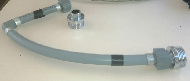

Vad heter den här typen av plaströr med plastkopplingar? Passar på 1/2 tum "R15"
(adaptrarna är nya, rören drogs 1991 i min Ford Telstar Champion)

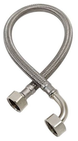

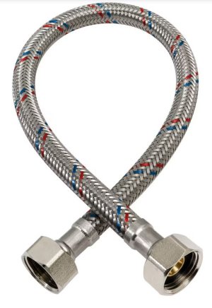

Och R15 är en standard på många inkopplingar som är "halvfasta" som duschslangar bl. a. men de skall bara leverera vatten när kranen är på och vattnet strilar ut, så då måste man ha bättre slangar som får stå under tryck hela tiden, och då söker man på Anslutningsslang Duschkabin eller Toalett.
Då hittar man ett stort utbud med färdiga slangar i olika längder med R15 anslutning på i båda ändar och lite olika vinklar på själva kopplingen, och som får stå med vattentryck hela tiden.
De finns i lite enklare utförande också utan armering och bara plastslangen innanför som heter Pexslang och tål ca 10 bar's tryck och uppåt 90° temperatur.
De finns på stora byggvaruhus, Clas Ohlsson, JULA och troligen även Biltema.
