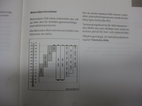

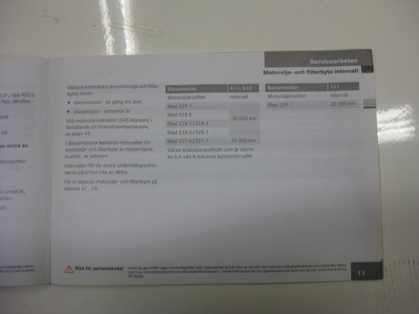

Hej igen, min servicebok är på svenska men jag hittar ändå inte några specifikationer på oljan i den.
Det står att man ska vända sig till en auktoriserad MB och titta i en lista efter godkända oljor! vilka fegisar som inte vågar skriva vad det är som krävs men det kanske är ett sätt att gardera sig om kraven skulle ändra sig.
Min manual hänvisar till serviceboken, serviceboken hänvisar till verkstaden,, undrar vad de hänvisar till? förmodligen det oljefabrikat de säljer! :D
Jag tog ett par bilder, hoppas det går att se nåt på dem, klicka på bilderna så blir de större.
Min bil är en 313 cdi från -04 så det kanske står annat i serviceböcker till andra modeller.
mvh jocke
