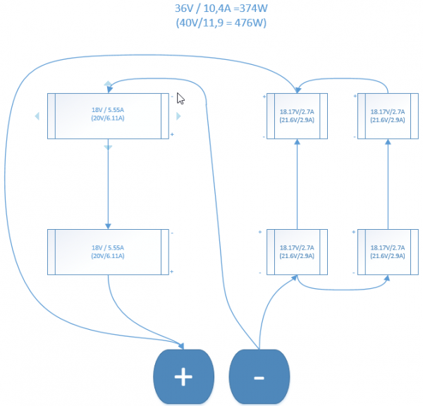

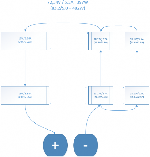

Jag ska komplettera med två 100W solpaneler till det jag redan har och har några funderingar över vilken variant av koppling som är bäst.
Min MPPT klarar båda varianterna så effekten är inte någon issue utan det är med i tankarna kring vad som händer om någon av solpanelerna hamnar i skugga.

Har själv inga solceller men jag tror att den högra blir sämre.
El är samma som kedjan och svagaste länken, dvs du kan seriekoppla alla möjliga strömkällor och på så sätt få en högre spänning vilket har sin fördel i att du kan använda tunnare sladdar änparallellkopplat MEN du kan inte få ut mera ström än den svagaste strömkällan.
Det delvis omvända gäller vid parallellkoppling, dvs om du parallellkopplar en 10 volts cell med en 20 volts cell så kommer 10 volts cellen inte att bidra med något, tvärt om om det vore battericeller då skulle 10 volts batteriet bli uppladdat av 20 volts batteriet vilket är vad som kan ske tex om man blandar batterier av olika karaktär(skick).

Som ovan säger så kan du inte få ut mer Amp än vad svagaste delen i kedjan ger. MEN vitsen med en MPPT regulator (om den är bra) är att den har en transformator som omvandlar högre spänning till en lägre med mer Amp. Jag skulle definitivt välja den varianten med högre spänning. Jag har gjort så på mitt uterum där jag driver kylskåp och belysning via batteri och solpaneler. Kopplade om till högre spänning (serie) med samma MPPT regulator och märker en bättre utnyttjande grad. Mer kräm per tidsenhet och molnigt.

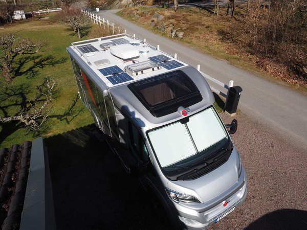

Hejsan, du har ju fortfarande några små vita partier på taket...... Montro om någon liten extra solcell kan passa in där :D.
