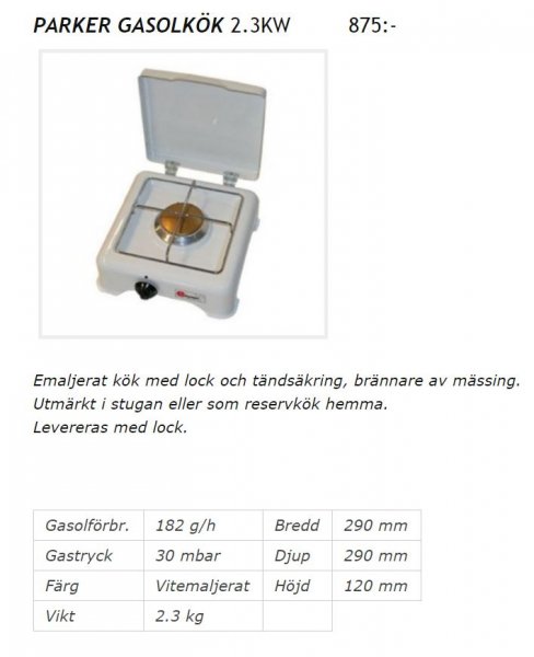

Hejsan, för att driva ett kylskåp på gasol så måste du ha en regulator på gasolflaskan som ger 30 m.bar tryck ut till kylskåpets brännare.
De här brännarna med en låga för engångstuber är oftast inte kompatibla med varken fullt tryck från en stor tub eller tryckreducering ner till 30 m.bar, utan skall helt enkelt ha trycket som kommer från en engångstub och då själva reducerar ner det trycket till lagom nivå.
Du behöver köpa ett gasolkök som är anpassat till 30 m.bar från en regulator, som det här ex.
Det finns också ett tvålågigt av liknande modell nedanför det enlågiga.
Om du skrollar ner en bit på den här sidan. (Inte brännaren som sitter direkt på tuben utan de nedanför den, PARKER gasolkök.)
ÖVRIGA PRODUKTER | www.gasoldirekt.se
M.v.h. JANKRO.
