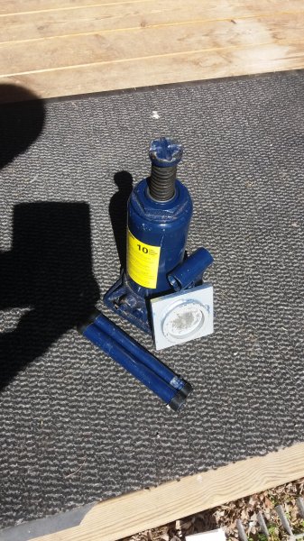

Så här har jag gjort, plus plankor att lägga under, domkraften.lyfter 46 cm.
    2,2 MB · Visningar: 5
38 cm till dragkrockfäste och 48 cm till rammen så gissar chassis är högbygd
