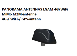

Vi har en Panorama fordonsantenn med 4G/wifi/GPS (mimo) fast monterad på taket. Routern är placerad i princip rakt under. Loh electronics tillverkade kablar i precis den längd som behövdes. Kitet är alltså fast monterat och ur vägen. Vi har testat några veckor på resa och tycker det fungerar jättebra. När vi har tillgång till wifi med bra kvalitet loggar vi in oss på det och spar på våra GB. GPS- funktionen använder vi inte än eftersom det inte behövs till GPSn i framrutan. Kanske finns det andra tillämpningar man kan använda den till som kräver position?

Lutar åt samma lösning, men räknade med att 30cm kablarna skall räcka om routern monteras direkt under antennen, borde fungera eller?
Du har inga problem med wifi inne i bilen trots att antennen sitter ute?

Ja, 30 cm räcker rakt genom taket men du behöver ta höjd för hur nära taket du kan montera routern och om du behöver böja kablarna för de är stela. Vi rådgjorde med Joakim Loh per mail och fick snabba svar.
Nope, vi har inga som helst problem med wifit inne i bilen.

Är det denna antennen.Kopplar du ledningen inn i routern?Jag har
ingen antenn-inngång på min Huawei 5776s-32 tror jag.
Förstärkar denna WiFi-antenne signalerna från campingens WiFi?
Dom är ju si så där i många fall.
Samma med mobilnätets styrka? Ock alt fungerar bra??
