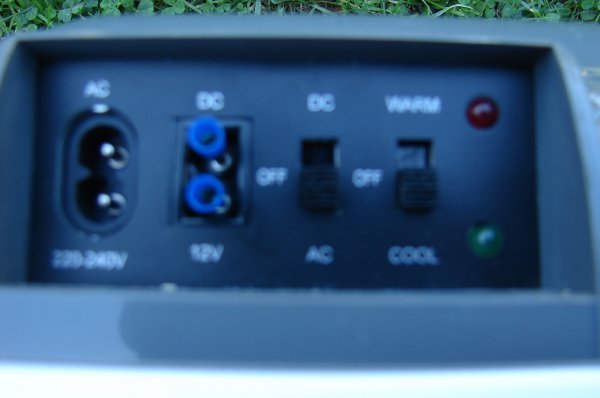

Har en Kylbox 220 resp 12 V. "Cool Warm"Just nu befinner mig utomlands
och har glömt kabel till 12 V. Det finns ej att köpa . Har ett dilemma : har det betydelse om jag kopplar fel (brinner någon komponent) tex + till - polen och tvärtom.Jag resonerar så att om jag kopplar fel så får jag varmt i kylen och vice versa .
Resonerar jag rätt ?

Jeg går ut i fra at det er et peltier-ellement, dette snur du kjøling/varme på med å bytte polene. Det eneste som kan være polaritetsavhengig er fläkten, får den feil polaritet så går den motsatt. Dette tåler den ikke mange minuttene av, så prøv går fläkten rett så er det rett. Du kjenner fort om elementet varmer eller kjøler - fl¨kten kan være koblet slik at den alltid går rett.

Ta en skruvmejsel och öppna boxen till elektroniken. Där kan man se vilken polaritet de olika kablarna har. På kretskort står oftast + där inkommande 12v + är. Anslutningen efterföljs oftast av en säkring.
Sen är oftast kablarna inuti röda för 12V + och svarta för 12V minus.
230 V är fas oftast brun, vit eller svart, Nolla blå och jord grön/gul.
I de enklaste av världar skruvar du lös kontaktstycket för 12V anslutningen och kollar färgerna på baksidan. De borde vara röd resp svart.
Att döma av bilden på anslutningsplinten är den gjord så att den ej skall gå att polvända med anslutningssladden.

Hej.
Om det vara så enkelt att skruva eller lyfta locket till elektroniken så kunde
jag fixa för länge sedan.Vill inte använda våld och av konstruktionen kan man konstatera att så blir fallet.

Tack för snabbt svar Knut.Det blev som jag misstänkte a som Du bekräftade att vända på poler ger kyla eller värme.
Det funkar.
