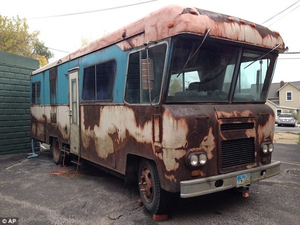

Det jag kan tänka mig, rent spontant, att framtida husbils-problematik kommer att ligga i icke miljövänliga/gamla dieselmotorer (utöver fukt & rost som redan finns)...
Bild: Internet (mail online), existerande husbil!
