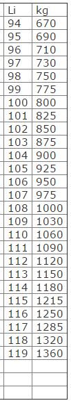

Hej bilen 4005 kg . Har nu letat hela em efter lämpliga framdäck blir mer och mer fundersam, Vad gäller egentligen. Tydligen är det skillnad mellan 3,500 och 4005. Råd och hjälp önskas. Bak däcken OK men fram klarar jag nog inte tor. Spanien. mc Louis Tandy 73G (130)

Hejsan, måste erkänna att jag förstår inte riktigt vad som är problemet.
Är det funderingar om rätt däcksdimension eller tillräckligt lastindex till bilens vikt som det är bekymret ?
Dimensionen skall väl inte vara något större problem, den borde vara rätt om ingen tidigare monterat fel dim. Den går ju lätt att kolla i regbeviset annars.
Om det är tillräckligt lastindex som är problemet så kan man också titta på vad bilen har för vikt på bak resp. framaxel och dela den vikten med två, så vet man vad minsta bärighet per däck måste vara. Det skall väl hamna på skaplig god marginal och efter tyngsta axeln så man har lika däckindex runt hela bilen om man vill skifta runt däcken.
Det har ju inte direkt att göra med om bilen ligger under eller över just 3500Kg utan just bara att ha marginal på lastindexet kontra bilens totalvikt. och axelbelastningar.
Lastindex finns massor av steg på, här har du listan på C däck som räcker till "vanliga storlekar" på husbilar. Siffrorna till vänster är alltså indexmärkningen och de till höger hur många kilo ett däck kan bära.
Eftersom dina framdäck slits mer så kan det ju ev. vara läge att bara skifta runt på fram och bakdäcken nu. Då kanske de räcker under resan och är jämnare utslitna och då går att byta ut alla fyra samtidigt senare, i stället för att komma helt i otakt med däcksbyte och ålder.

Går man in på t ex transportstyrelsens sida, eller läser i sitt registreringsbevis eller i någon av alla fordonsappar som finns så är det ju jätteenkelt.
Till min husbil finns följande info att hämta,
Däckdimension
215/70 R15C 119/107S
Bredd, profil, ev förstärkningar, fälgdiameter, däcktyp och lastindex.
Till en del fordon kan det finnas flera alternativ, då är det fritt fram att välja bland alternativen, oftast vet däckhandlaren vilken kombi som blir bäst.

Jag skall också köpa bara framdäck. Problemet är just nu att det är högsäsong för vinterdäck. Därför har de höjt priserna på alla däck. Möjligt att den svagare kronan också påverkat något. (detta på däckonline) Mina däckval påverkas av hur de är klassade i bränsleförbrukning, (minst B eller C) bromsförmåga i vått (minst B) och ljudnivå ( inte över 70 db) Osså bärförmåga, skall det vara 105, så väljer jag 107 eller 109. Ju varmare trakter man kör i, ju högre marginaler skall man ha, tycker jag. Märket på däcket struntar jag i....
