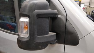

Behöver hitta en vänsterspegel till vår 2012 Ducato plåtis. Tänkte försöka med skrotar/begagnat först o inser att det nog finns flera årsmodeller och märken som delar samma spegel. Tacksam för tips på mellan vilka år, märken och modeller jag kan söka för att hitta en spegel :).

Sorry, glömde berätta om problemet: det är alltså delar till motorstyrningen som gått sönder så behöver antingen en helt ny spegel eller om det går enbart motor+länkage mm
Alltså en sån här borde ju funka (...så problemet är kanske nog löst :) ):
Tack för tips om peugeot!

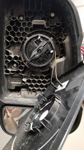

Hej, jag hade möjligheten att bryta bort glaset på en 2015 års modell vilken ser ut att stämma hyggligt med bilen i din avatar.
Ställmotorn sitter med en skruv i mitten, troligen torx, sen är det nog bara kontakten att bekymra sig över, men de brukar sällan ställa till med något bekymmer om man jobbar försiktigt. Glaset, jag trycker bara in det över eller underkant och därefter drar jag i motsvarande ände med fingrarna tills det lossnar, försiktigt (det är ju bra om det håller) men bestämt (det ska ju bort)
Visa bilaga 197672Visa bilaga 197673
Tack för svar o bilder! Det verkar ju inte så komplicerat :)
