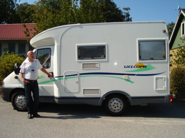

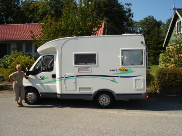

Hejsan! Skickar här ett par bilder på vår "egoisthusbil" med en egoist på varje.

Herlig "liten" Chausson dere har der :)
Jeg er på min tredje Chausson, og er super fornøyd!. Må ønske dere mange flotte turer i bobilen.

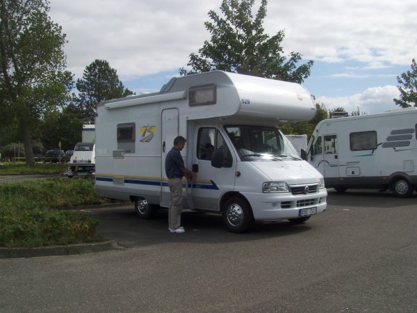

Vår är byggd på höjden :D
