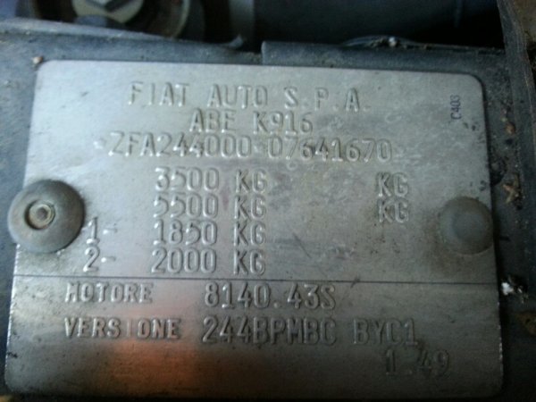

Vi har en Dethleffs Advantage I6501 B Årsmodell 2005 uttagen maj 2006 och har samma viktproblem som många andra.
Under motorhuven sitter denna skylt, se bifogad bild, är det någon som, säkert, kan ge oss ett svar på om det finns någon möjlighet att få upp vikten eller är det helt omöjligt. Känns otroligt svårt att få ett tillförlitligt svar.
Tack på förhand!

Stod exakt lika på vår bil, vi tog kontakt med återförsäljare för Dethleffs(Caravanhallen) det var ok och dom hjälpte oss med intyg för att väga upp till 3850 kg men det blev dyrt intyget betalade vi 7000kr för.
Behövde inte oroa oss för övervikt istället.
Vi har 15 tums fälgar på vår bil om någon påstår att det inte skulle gå.

Vi har också en likadan bil som er. När vi köpte den ställde vi som krav att den skulle vägas upp. Firman ordnade allt och det kostade inget extra för oss.:yes:

Du behöver ett intyg från tillverkaren samt en ny chassiplåt med den nya vikten. Detta går normalt att beställa från importören. Om det går att väga upp eller inte vet bara fabriken/importören. Detta kan vara helt beroende på modell och årsmodell av bilen.
Importören vill troligen ha ganska bra betalt för intyget.

Det verkar vara litet beroende på vilken bilprovning man besöker. Vi fick ta bort plåten och skruva dit den nya. Importörerna brukar ta bra betalt för intygen men om du slapp betala var det ju bra. Alla har inte haft samma tur och priserna verkar variera från någon tusenlapp till upp mot 7. Kolla div trådar här så får du flera varierande exempel på priser för intygen.
Om bilen är helfordonsgodkänd behövs ett nytt coc intyg och de kostar för fabriken varför de då oftast blir dyrare. Här gäller det ju en äldre bil så den är troligen inte helfordonsgodkänd och då blir det vanligen billigare om man har tur. Kontakta importören så fixar de både ny plåt och rätt intyg. Priset de vill ha får man säkert direkt

Ja, så var vi där igen, det gick inte att väga upp vår bil. :confused:
Vi har ett 15 chassi och Dethleffs har endast EU godkännande på 3500 på detta chassi :mad:
Vad gör man, nu ger vi upp med denna tanke i alla fall. Tråkigt

Mycket trist att fastna i den fällan. Hoppas att du har någon lastvikt kvar i verkligheten.
Det finns tyvärr bilar därute med mycket liten riktig lastvikt och om det är fallet blir bilen en flyttbar sommarstuga och inte värd så mycket tyvärr. Som husbil är den då värdelös.
