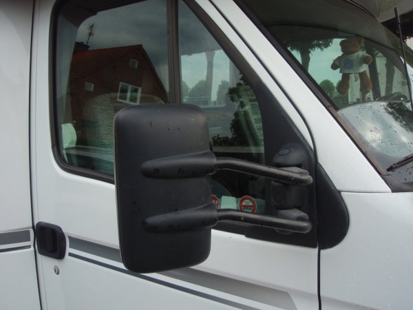

Har köpt en Knaus 500, 2007 med Renaultchassi.
Stora yttre backspeglar som är jättebra men de sticker väldigt långt ut!
Det ser ut som de skall gå att vika in / fälla in men de sitter fast som berget.
Tar jag i med mer kraft så tror jag fästet bryts sönder.
Fråga: går det justera hur trögt det skall gå att fälla in speglarna?
Sitter det en justering under någon av plastpluggarna?
    2,1 MB · Visningar: 61
    2,4 MB · Visningar: 56

Jovisst går det fast du får ta i! Nästan som om infästningarna skall gå av.....
Vet faktiskt inte om friktionen går att justera om plastpluggarna tas bort.
Jag brukar "motionera" ytterspeglarna då och då.

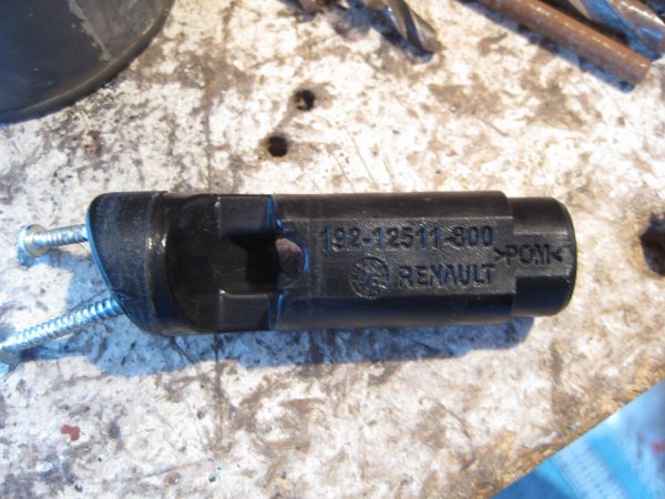

Det finns 3 plastpluggar, över, mellan och under karossfästet. Under någon av plastpluggarna borde det finnas någon justeringsmöjlighet.
Jag prövade att pilla ut den undre pluggen med en liten skruvmejsel men plasten är mjuk och blev fult deformerad så jag slutade .
Vill inte deformera mer plast än nödvändigt.
Fråga: någon som vet vilken plugg som döljer någon justeringsmöjlighet? :rolleyes:

Nu har jag fått bort den undre pluggen. ( Borrade två hål, skruvade i två skruvar och drog ut pluggen). Pluggen är 6-7 cm lång och har inget med justeringen av hur lätt/svårt det är att vika in backspeglarna. Tyvärr.
Har sett på nätet att fastän bilen är byggd på Renault Master-chassi så är de yttre backspeglarna från Renault Mascott.
Fråga: Någon som vet hur man gör för att kunna vika in backspeglarna? Att bara använda våld går inte. Det måste finnas en justeringsanordning någonstans.

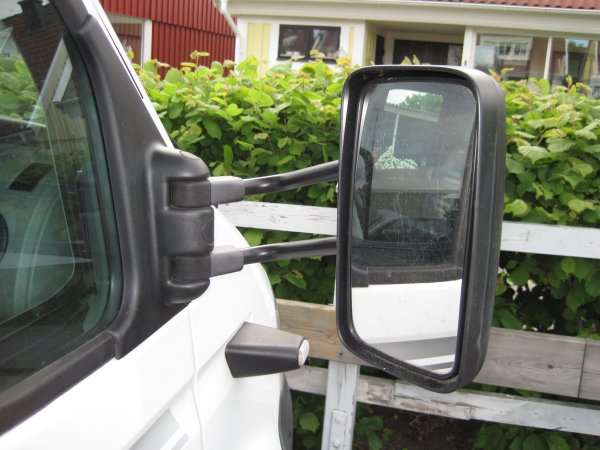

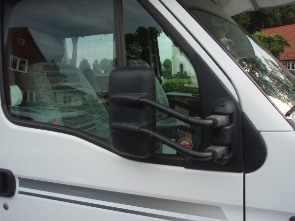

Ja, vi har samma speglar och skickar bilder på både infällt och utfällt läge. Får se om det lyckades med att lägga in bilderna. Var inte helt enkelt.

Sv: Vika in yttre backspeglarna går/går inte?
Jättetack för svaren och utmärkta bilder.
Skall spruta 5:56 och sedan bryta lite mer än jag vågade tidigare!

Utan er hjälp ( och speciellt bilderna från Saxtorp) hade jag aldrig vågat ta i med sådan kraft för att försöka vika in backspeglarna!
