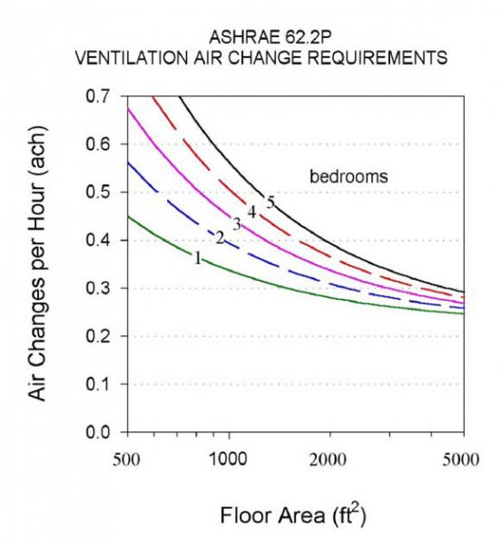

varör det skulle behövas så mycket ventilation i en husbil, det är ju bara vår egen andning som förbrukar syre? Och vi förbrukar ju inte så mycket?!​
lite of topic... men ändå
Det finns mängder av standarder för ventliation i fordon, och dom militära kan jag rätt väl men jag har ärligt ingen aning om hur en husbil klassas om det är en bil eller bostad... ?!
Men typisk ser standarden ut som exemplet nedan och fungerar egentligen så att ju trängre det är, och ju mer "gubbar" som är där inne, ju mera luft ska det ventileras igenom.
Jättekonstigt kan ju tyckas för man andas inte mer bara för att det är trångt....
Men anledningen till denna konstiga logik är bland annat att man skall slippa känna "kroppsdofter" som det så fint heter någonstans... så m.a.o ju trängre inpå varandra man sitter detså fortare måste det ventileras för att man ska slippa känna att medpassagerare luktar lite. ;)
