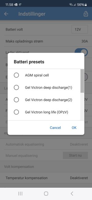

I mine Victron ladere findes under indstillinger en stor del ladeprofiler til forskellige batterityper også til AGM
Så jeg ville bare vælge en forud indstillet ladeprofil der passer til batteriet, og så undlade at stille på noget som helst-. Jeg er overbevist om at de virker bedst.
Og når du har købt en 500 shunt, så hvorfor stille om til 200? Lad den nu bare stå på det originale. Det virker efter min mening bedst. Du skal egentlig kun fortælle APP-en hvor stor kapacitet dine batterier har.
På billedet kan du se nogle af profilerne. Hvis du trækker i det grå felt til højre kommer der fler profiler.
