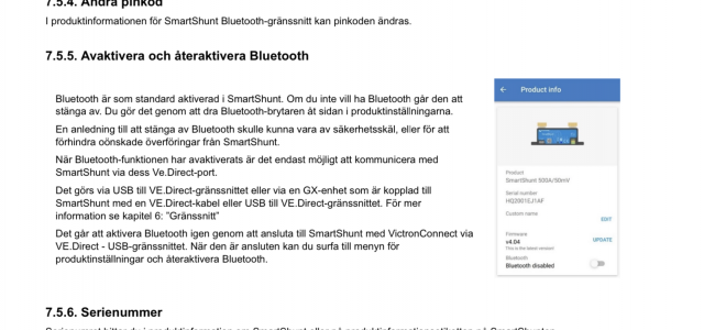

Enligt manual så står det följande Är en annan telefon eller surfplatta redan ansluten till SmartShunt? Detta visas genom att den blå lampan lyser konstant. Endast en telefon eller surfplatta åt gången kan anslutas till SmartShunt. Säkerställ att inga andra enheter är anslutna och försök igen.
Regndroppen
73
Kungsbacka
13468
Detta stå även i manual
Använder du Windows-versionen av appen VictronConnect? Den versionen stöder inte Bluetooth. Använd Android, iOS eller
MacOS istället (eller använd USB - VE.Direct-gränssnittet).
• Är Bluetoooth inaktiv i inställningarna? Se avsnitt 7.5.5: ”Avaktivera och återaktivera Bluetooth”.
