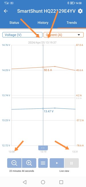

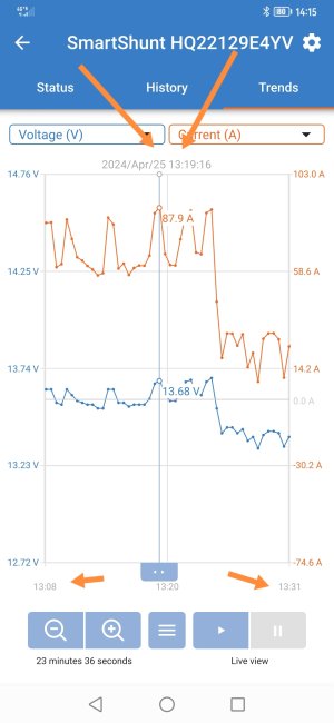

Om vi tittar på bilden här under som är tagen den 2024/april/13:19........ bilden visar också tid mellan 13:08 - 13:31 samma dag
Och vi har en laddning på nästan 88A :spinny:
Tittar vi på bild 2 som är tagen idag ( via Victron trends) , så är det samma datum och tids spann som bild 1 men bara laddning med ungf 50A... Och en helt annan kurva.. :swoon:
Någon som vet varför kurvan och laddningen blir annorlunda efter en tid i Victron trends .?

På nederste billede er der meget færre målepunkter på kurverne. På den måde udjævnes kurverne, da den ikke får udsvingene med sig.
Ser du på skalaen i højre side så går den på første billede mellem 74,6 til103,0, medens den på underste billede kun går mellem 78,6 til 87,0. Det vil give færre udsving på kurven.
Men hvorfor der er færre målepunkter på nederste kurve ved jeg ikke. Kan det være noget med indstillinger som er forskellig realtidsmåling og historisk måling?

Jo nu när du säger det så ser jag detta... Men då pilen och tidpunkten är ju det samma då borde de punkter du nämner också vara de samma.... Att de är olika beror säkert på att i bild 2 visar det bara 50A.... Och då blir ju dessa punkter olika... Dessa punkter är ju något som jag inte kan ändra på... De skapas ju av shunten.. ;)

Hypotes: innevarande dag visar den alla (eller åtminstone många) insamlade mätvärden, det ser ut att vara var 30:e sekund; men på grund av begränsad minneskapacitet måste den reducera antalet data när den lagrar historik för tidigare dygn. Och det gör den antagligen genom medelvärdesbildning till exempelvis 10-minutersvärden.
Det är om det stämmer det bästa svar just nu.. :spinny:

Försvinner då inte möjligheten med att se vad som hände när en "olycka" är framme..Eller att man vill se annan viktig händelse.. ?
Är det bara min smart shunt som visar annan kurva i dåtid..?
Vi är ju säkert många här i Hbk som har en...
En mycket vanlig metod när man spar historik, minns inte hur ofta smartshunt tar en en mätpunkt, men säg var 5sek. det skulle bli väldigt mycket data att lagra. Ibland kan det funka att zooma i tidsaxeln och få med fler mätvärden.
