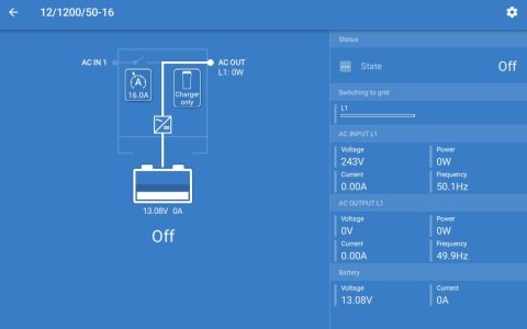

Hej.
Har problem med min multiplus, den ansluter inte till AC, Har matning fran elplats, men den vill inte ansluta, ej heller ladda da den endast startar i inverter lage. Aven om jag forsoker tvinga den till laddning. Vart inne i VE config och justerat och aterstallt, men ingen skillnad. Gissar att det ar den interna switchen som slutat att switcha.. Har felanmalt till Victron (5ars garanti). Men kanske nagon har haft liknande problem? Hittar inget vettigt pa Victrons sidor, ej heller nagot som beskriver problemet pa natet. Se bils sa ser ni att inkommande har spanning och frekvens, men den vill inte koppla over (switching to grid). Har uppdaterat med senaste programvaran, men ingen skillnad.
tack pa forhand

Jag hade samma problem. Jag öppnade frontplåten och upptäckte att 230V kabeln hade lossnat från skruvplinten. Den hade inte dragits åt ordentligt vid ihopmonteringen. Inte nödvändigtvis att du har samma fel men kan vara värt att öppna frontluckan.
Nu pa morgonen bestamde jag mig for att oppna mackaparen...
Matte internt, allt verkar som det ska, noterar dock att det "rasslar" i en av anslutningarna till den.
Oppnar den och ser att jordkabel med skruv ar losa och ur position. Da jag kort med elverk sa ar den kabeln ojordad fran 120/240 trafon (land stromen gar samma vag) (leverans sidan ar jordad med jordfelsbrytare). Elverket ar amerikanskt 120v. Misstanker att jordkabeln vart i minimal kontakt pa ingaende sida, varpa Multiplusen kant det som kortis och inte velat ansluta. Monterade tillbaka allt och nu fungerar den igen.. Troligen vibrerat loss i anslutningen.
Provkor just nu med Landstrom o laddar 50A.
