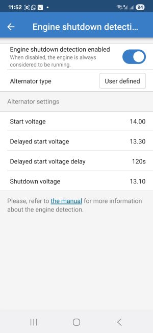

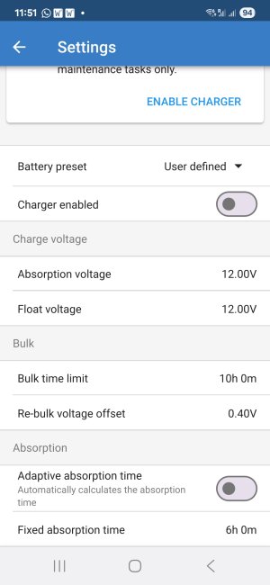

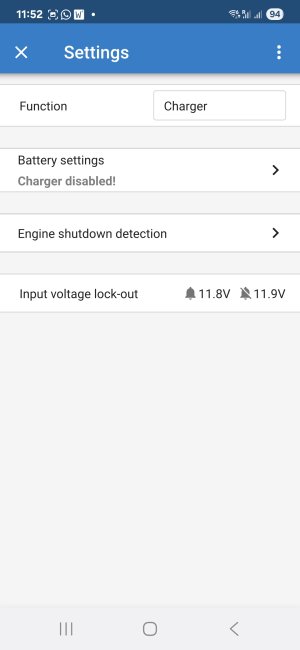

Hej. Fick lukt i bilen och konstaterade att det kom från bodels batteriet. Batteriet var jättevarmt och det sipprade ut gas från 3st celler... har kopplat ur det nu men var för 1 vecka sedan på en vst som gjorde ändringar i mitt victron system. Är det någon som är bra på detta?
Tack.

Har du flera batterier? batteriet som var varmt är nog slut, laddaren verkar vara en DcDcladdare och det ser ut som den är avstängd, absorption och float är för lågt ställt, har verkstan gjort detta?

Aktivera inställningen ”Charger enabled”. Klicka/knacka på ”Battery preset” och se om det finns en inställning för gelbatterier. Om inte, välj bly-syra (lead-acid).
Det är en DC-DC-laddare ja, som ska ladda när motorn går på tillräckligt högt varvtal.

Men gör som i inlägg #7 välj en batterityp i battery preset, select preset, Gel Victron deep discharge, samt slå till laddningen, ,generator Regular Alternator,,klarar du dig med 80Gel i annat fall överväg byte till litium.

I Victron appen finns ett bibliotek, till vänster. Där finns en stor mängd av Victrons prylar.
Du kan med all säkerhet hitta din booster där. Jämför med inställningarna i din booster.
Det är inte många parametrar som är rätt inställda i din booster. Man laborera med inställningarna i biblioteket. Allt man gör i biblioteket är fiktivt.
Garanti om det är en verkstad som har ställt in din booster.
Du har haft tur att batteriet inte smällde, knallgas.
