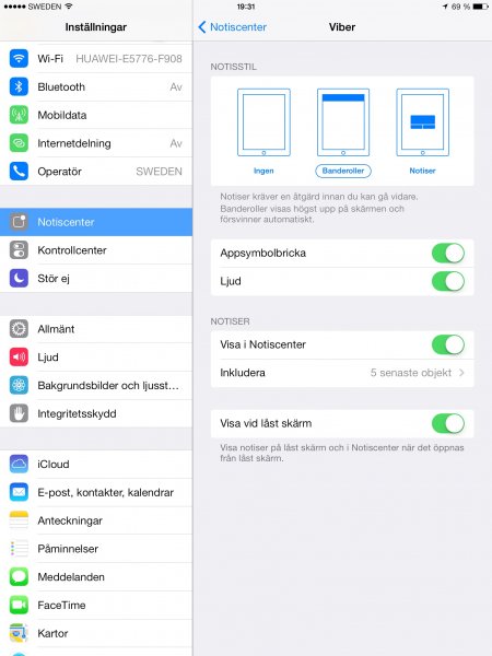

Dej blir ingen ringsignal på inkommande samtal i min Ipad. Någon som bet var den inställningen är? Missar en massa samtal.
Lennart på varmare breddgrader
lenmar
1.321
Norrköping
4769
Sv: Viber igen
Tack för snabbt svar.
Jag har den inställningen på Viber o Skype men ingen ringsignal?????

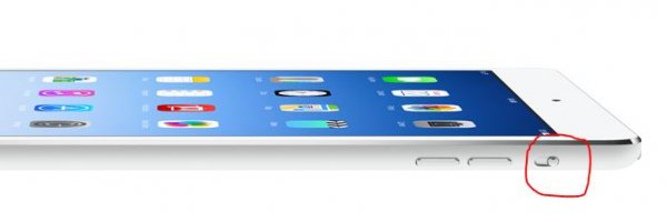

Sv: Viber igen
Kan det vara så att du har stängt av ljudet med sidoreglaget?
Med reglaget i position mot volymknapparna, är ljudet för påminnelser och notiser avstängt. Sidoreglaget stänger inte av ljudet för musik, podcaster, filmer och TV-program.
Du kan även ställa in reglagets funktion så att det förhindrar att iPad växlar mellan stående och liggande läge.
Under inställningar -> allmänt väljer du vilken funktion reglaget har.
/essge
lenmar
1.321
Norrköping
4769
Sv: Viber igen
Precis så är det, min son är nere i söder o hälsar på o han påpekade det för några dagar sedan. Skamvrån nästa för mig, men jag visste inte om den knappen????
